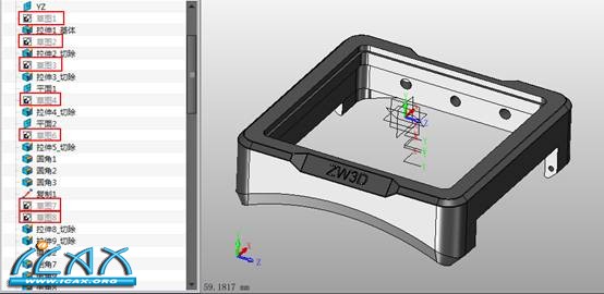

在绘制图中,相信所有CAD程师都能体会到草图功能的重要性,做一个产品建模都需要反复做不同的草图来作为拉抻旋转的基本线框。所以在做草图的时候能减少选择命令和点击的操作,通过单个命令实现多种操作,这样的方便快速效果都是每一个CAD工程师所要追求的。
如上图示,再复杂的产品都是通过做不同的草图进行各种拉伸、旋转等实体操作来得到最后的产品外观,手表外框也不例外。
