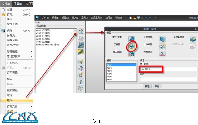

1. 自定义图框
图框是每张图纸所必须的。在中望3D中可以使用常规模式,在工程图模块中绘制线条、添加文字、添加图片等等操作来完成图框,但这种做法的效率很低。对于公司来说,往往都已经在二维CAD,如中望CAD中已有了相关的标准图框,如何直接利用而不需要重复劳动?中望3D给出了很好的解决方法——直接导入(图1)!

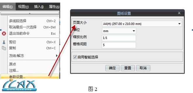

首先,创建自己的模版并重命名,如my A4(H)(扩符中的H代表是A4横向的图纸),然后修改图幅大小至所需尺寸(图2)。

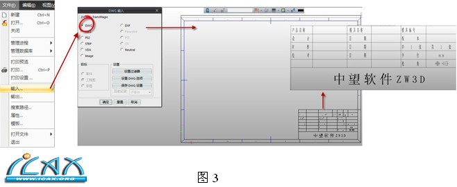

输入先前已保存好的DWG图纸并移动位置即可将已有的图框模板方便地转换为中望3D工程图模板(图3)。

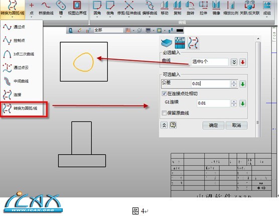

2. 将样条曲线转换成直线和圆弧(图4)
模具设计或是机械设计中,往往会出现一些样条曲线,同时这些样条曲线所在的位置需要使用线切割加工(如模具中的镶件或是电极)。但是目前大部分的线切割机床都无法识别样条曲线。
目前在工厂常用的方法是由线切割操机员将DXF或是DWG图纸放大,然后由人工一段一段地绘制直线或是圆弧(因为线切割机床只能识别直线或圆弧),尽量逼近样条曲线。工作量大而且也有误差。
而在通过中望3D的“转换为圆弧/线”功能便可轻松处理!通过这个功能,可将样条曲线转换为直线或圆弧,同时通过公差设定,能够准确得得到所需精度的编程线条。

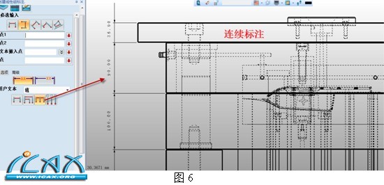

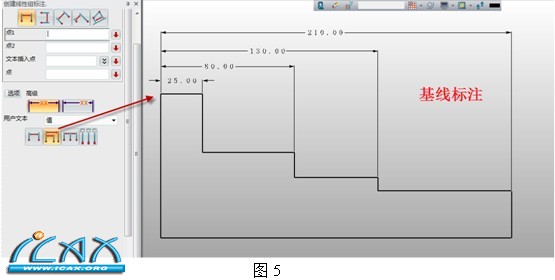

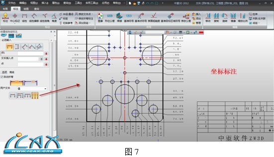

3. 快速标注
标注在出图中是耗费时间最多的一项工作。在标注方面,中望3D能非常快速地做出基线标注、连续标注、坐标标注等标注类型,可以让工程师的出图效率大大提高。而且相关命令的操作非常简便(图5,图6,图7)。

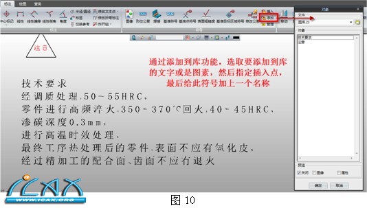

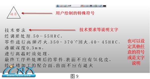

5. 符号库
在二维CAD中,大家对块应该很熟悉。块在图形绘制过程中有着非常重要的作用。那么在中望3D工程图中是否有类似的功能呢?答案是肯定的。在中望3D中有符号库的功能。用户可以将工作中用到的技术说明、特殊符号等制作成符号,定义插入点,并加入到符号库中(图9,图10)。

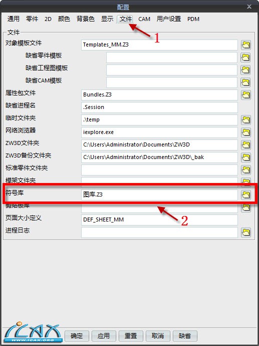

这些添加到库中的符号都被保存在一个零件中,然后将此零件(范例中为“图库.z3”)保存到硬盘的任意位置。在配置选项中,将符号库路径指向保存的文件,则在以后任意的工程图中使用“插入”符号的功能都能使用到先前已经创建好的符号或是文字说明,可以有效提高作图效率(图11)。
