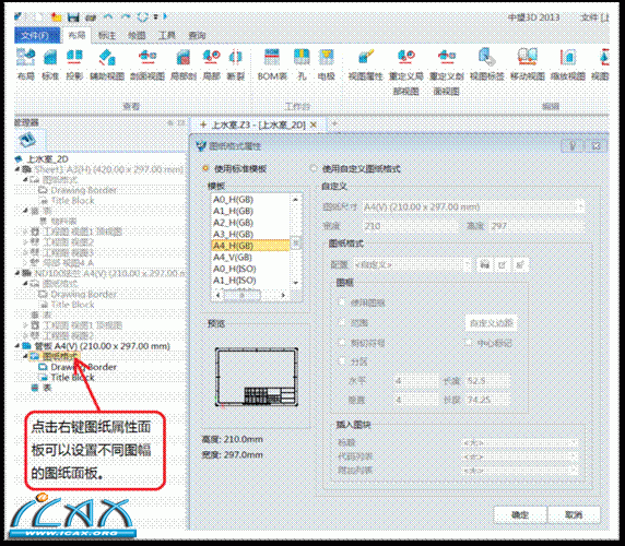

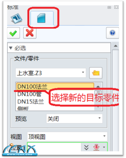

如图我们打开上水室带有BOM的工程图(A3(H) H代表是A4横向的图纸)。还可以在视图窗口的左下角新建一张工程图,选取新的目标零件并在图纸属性面板可以设置不同图幅的图纸模板。

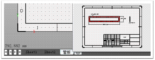

图2,中望3d 2013操作界面

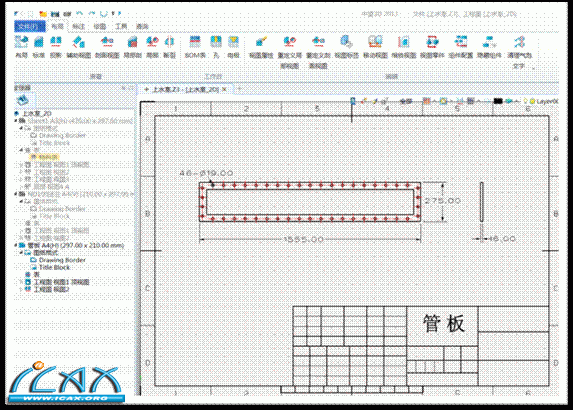

图3,中望3d 2013操作界面

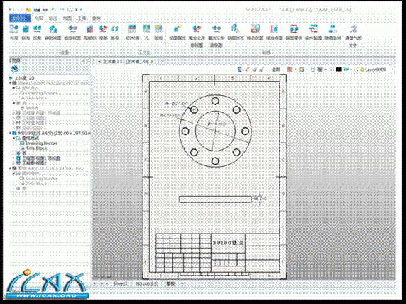

图4,中望3d 2013操作界面
可以新建A4图纸创建DN100法兰零件工程图,A4(V) V代表是A4竖向的图纸。

新建A4图纸创建管板零件工程图纸,A4(H)H代表是A4横向的图纸

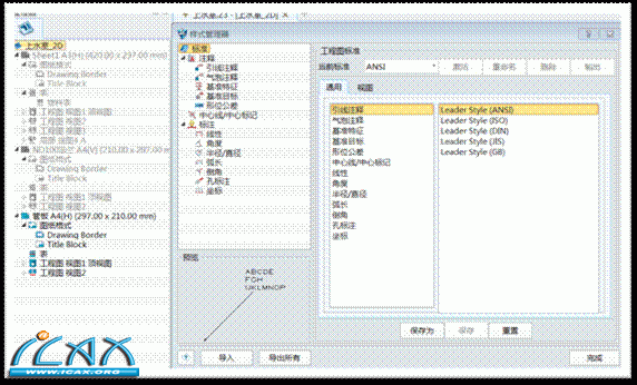

同时中望3D还提供了样式管理器,方便我们选取修改。
