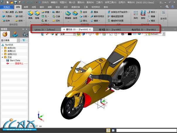

在我们做产品CAD设计的时候需要打开或者新建多个文档,用来参考或者直接引用,这时候文件间的切换是否方便至关重要,而这一点中望3D 2013做得非常成功,做到真正一键切换,并且充分考虑到其他软件的使用习惯。
产品设计环境中,中望3D 2013提供了全新的多文件切换方式,如下图所示:

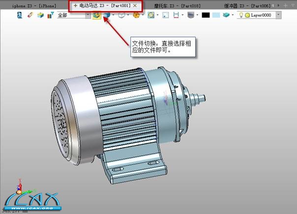

文件切换只需直接选择窗口显示的文件名即可(如下图)

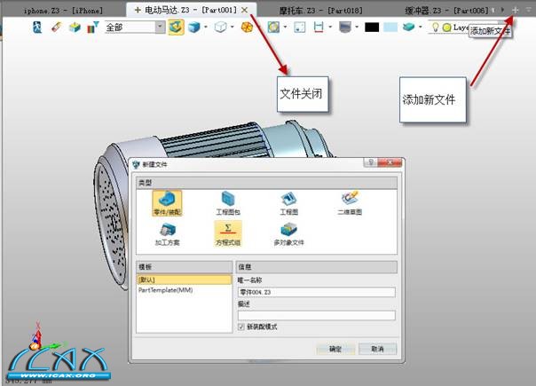

同时在对文件快速切换时也可快速新建文件和关闭文件(如下图)

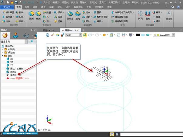

中望3D 2013提供文件间特征的相互拷贝,并且可以依然保持原有的参数,这样同样的特征就可以直接拷贝,无需再进行繁琐参数设置,并且依然保持原有参数,也可对参数进行修改。
复制特征:直接选择需要复制特征,这里以草图为例,按Ctrl+C。
特征粘贴:切换到相关零件文件,按Ctrl+V,然后确定,特征复制完成。
