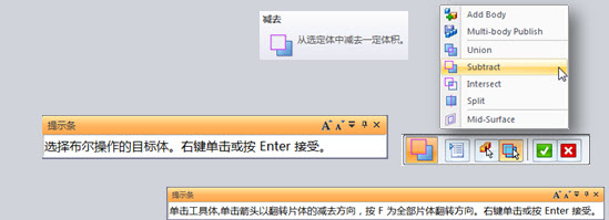

多设计体–布尔减
布尔减命令要求先选择目标体
多个目标体可以一起选
设计或者构造体(实体)
然后再选择工具体
可以多个工具体一起选
输出体的类型与目标体相同
如果目标是个构造实体,只有构造实体才能减去。例如,这个命令不能把设计体转变为构造体。
目标体被改变
工具体被隐藏,除非选项里设置为显示。

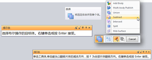

多设计体–布尔并
布尔并命令要求先选择目标体
设计或者构造体(实体)
然后再选择工具体
可以多个工具体一起选
输出体的类型与目标体相同
如果目标是个构造实体,只有构造实体才能合并。例如,这个命令不能把设计体转变为构造体。
目标体被改变
