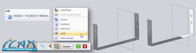

多设计体–布尔交
布尔交命令要求先选择目标体
设计或者构造体(实体)
钣金体不能作为交操作的目标体
然后再选择工具体
输出体的类型与目标体相同
目标体和工具体都被消耗
多设计体–布尔分割
布尔分割命令要求先选择一个目标体
设计或者构造体(实体)
实体或钣金
然后再选择工具体
可以选择多个工具体
但钣金不能作为工具体
输出能包含单个或多个体
结果体的类型和目标体一致
原始目标体被永久修改
