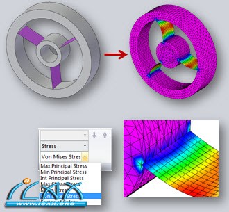

摘要: 梁单元支持曲线桁架:对于桁架分析,ST5现在支持曲线桁架。综合显示实体和壳单元结果:为了能够同时的显示实体和壳,单元云图结果已经被修改,减少了结果向量的数量对SE Simulation用户来说是个简便的选择。加强“探 ...
【综合显示实体和壳单元结果】
为了能够同时的显示实体和壳
单元云图结果已经被修改
减少了结果向量的数量对
加强“探测”这个命令让他能够提取“顶面”和“底面”的结果信息
最小&最大值标识也能依赖着这些点的位置反应出“顶面”和“底面”结果
