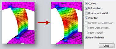

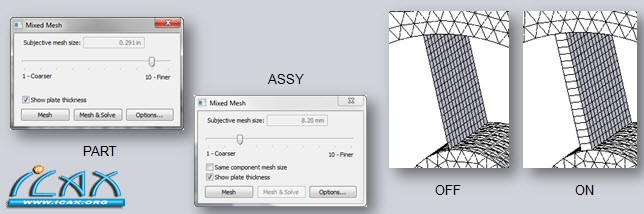

【板壳厚度】
“显示板壳厚度”选项加入到了网格划分对话框中
它仅仅在分析中包含了板壳单元时才显示
点击这个选项将显示板壳的厚度
同样的选项在后处理环境下的“显示”组中也可用
当你在选择框中点击了它,这个选项将增厚模型中的壳单元
无论在后处理还是网格对话框中开关板壳厚度选项都会相互起作用
