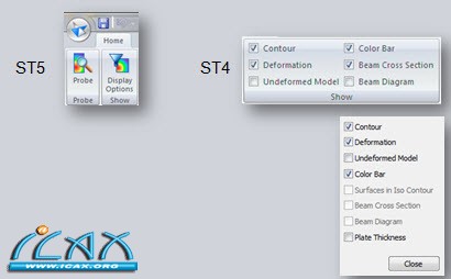

【结果“显示” 组】
这个 “显示” 组在“结果” 主页上已经改变成了点选框
当用户选择了一个点选框,它将立即更新显示除非
关闭了这个下拉菜单
这个下拉菜单既能选择关闭按钮也可以按键盘上的‘ESC’键来关闭
当下拉菜单打开时,其他命令不能使用
