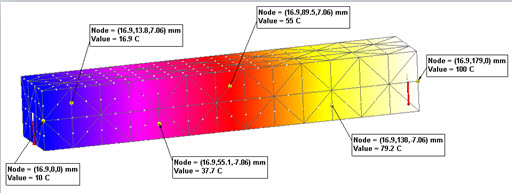

摘要: 温度载荷:“温度” 载荷是一种热约束可以被加载到面,边,点和特征上。“温度” 载荷是温度的常量和其他所有分析载荷和约束一样,用户使用的热载荷,将在研究导航器中获得显示反馈。当在面上施加了一个稳态的温度时 ...
当温度载荷施加在对应的两个面上(例题中一侧10C/另一侧100C),如我们期待的一样,热量在这个梁内传导
查看这些探针报告显示沿着梁方向的温度梯度变化

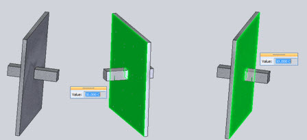

在这个例子里,我们用如下的模型模拟墙,在两侧有伸出
没有定义绝缘
我们在右侧温度是10C
然后设定左侧温度是30C
