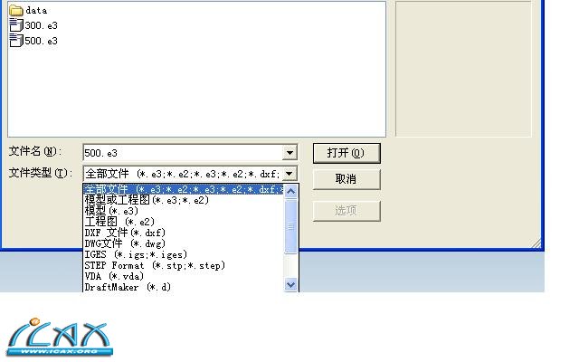

灵活的数据转换
强大的CAD数据处理能力可以读取IGSSTPParasolidDXF等主流CAD数据,实现与各种主流CAD/CAM软件的无缝连接,同时也包括ASCII点数据输入(如图1)
图1

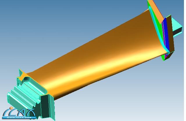

导入的数据模型(如图2)

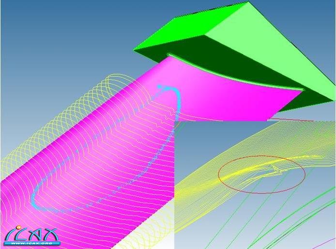

粗加工汽道(如图3)
图3
加工汽道很多CAM工程师都碰到过同样的问题。
加工轨迹不光滑出现皱褶(如图4)
1:模型转换时数据丢失
2:原始型线本身就不光顺曲率分布不均匀
3:这种情况通常造成机床摆动大,容易出现过切现象
