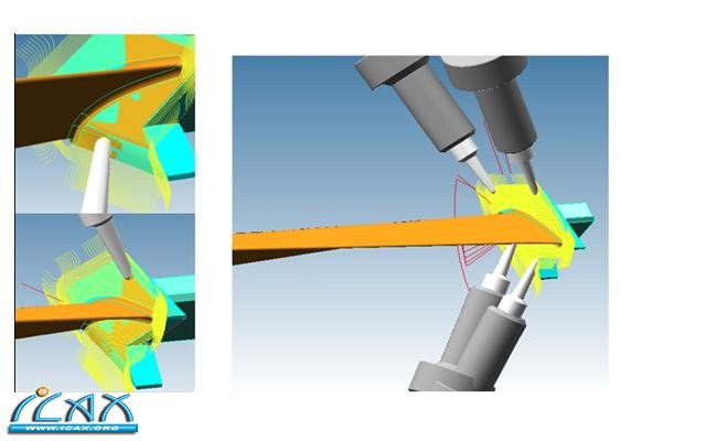

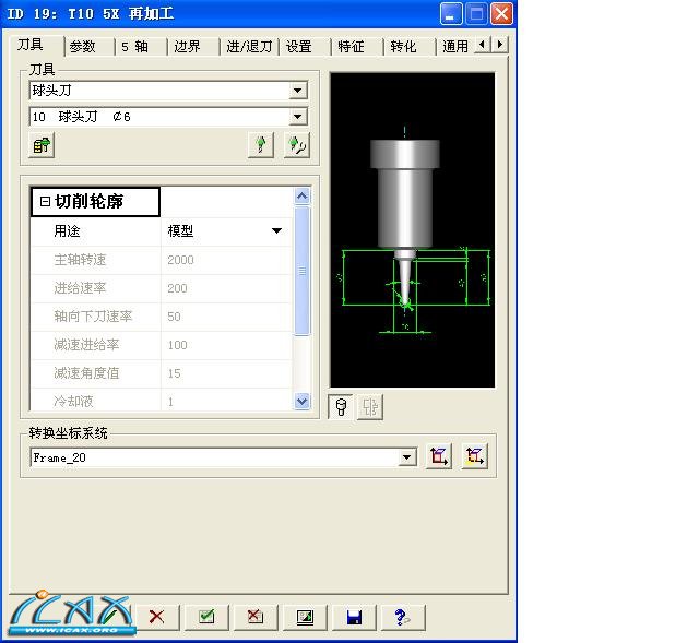

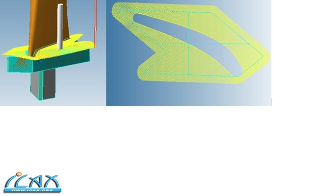

再加工是hyperMILL的专利技术之一,它可以把任何形式的3轴刀路轨迹转换为5轴联动的控制方式后处理NC程序再加上hyperMILL的自动干涉避让技。从而使5轴编程变的更简单方便。(如图12-14)
图12
图13
图14

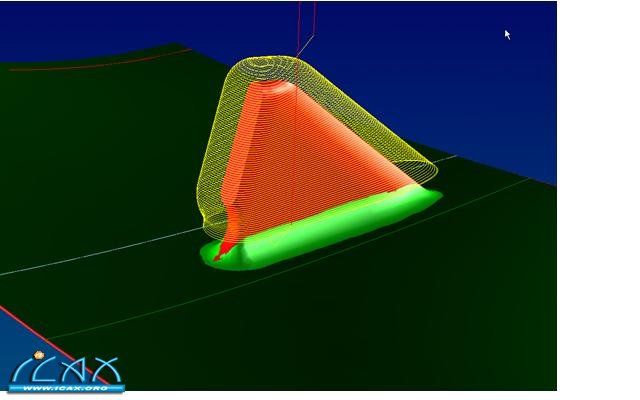

带有倒扣的阻尼台也是叶片加工的难点之一,hyperMILL的5轴等高精加工中就倒扣加工的功能,如果要得到高品质的精修效果,尝试以多方位定角度的方式来进行快速加工将受到相应的限制,很多曲面也不得不进行反复的重跌加工。要得到好的表面质量,连续五轴加工能够提供保证,同时能减少切削时间(如图15)
