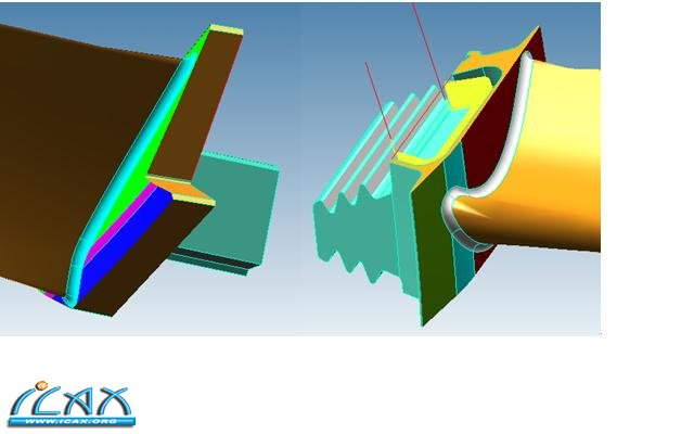

接下来加工根冠两侧(此叶片的加工难点)(如图9)
图9
图10

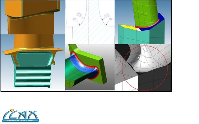

通常叶片根冠侧面都是比较单一的旋转面,而此叶片是由三张旋转面组成的(如图),扭曲非常大市场同类软件很难处理这部分曲面,他们只能分段加工还需要大量人工抛光修磨时间,即延长了加工周期也无法保证叶片的表面质量和尺寸要求很难满足客户的要求。hyperMILL®的叶片模块中的叶根加工和再加工就能很好的解决这一问题,包括变R角以及更复杂的曲面处理(如图10)。
采用hyperMILL®的叶根加工得出的加工轨迹非常的光滑圆顺完全是根据曲面变化而变化的。(如图11)

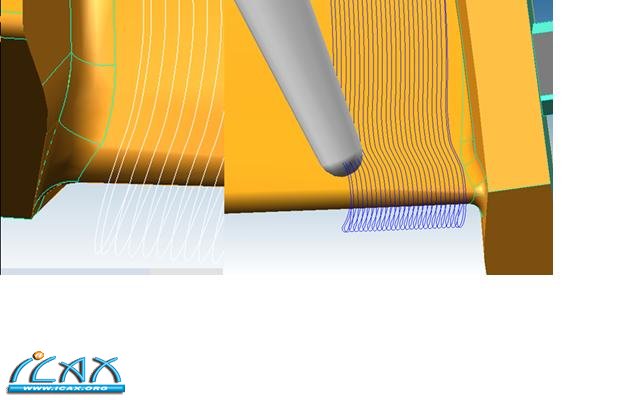

6
