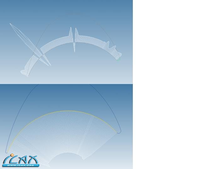

hyperMILL®图形的特殊化处理就可以很轻松的解决这一问题。保证精度的前提下,优化曲线的曲率分布,调整阶数。提高加工效率减少不必要的回转优化加工表面质量(如图5)。然而,叶片专用软件处理这些数据是一件非常麻烦的事情。

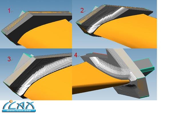

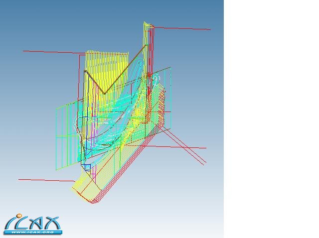

接下来加工根冠两侧余量加工策略:3D任意毛坯加工轨迹和自动生成剩余毛坯(如图6-7)
6.JPG图6
7.JPG图7
多样化的开粗策略,平行左的开粗方式配以倾摆式的圆角走刀路径,大大的缩短了加工时间,满刀自动减速功能,极大程度上提高了刀具的寿命;自动毛坯识别,很大程度上提高了编程效率;智能化的毛坯跟踪系统,降低了人为判断的风险同时减少了不必要的空刀。3D任意毛坯粗加工只需要定义个毛坯,不需要定义边界。他就像一盏指路明灯会指引你下一步该做哪里。
二次粗加工(如图8)
8.JPG图8
