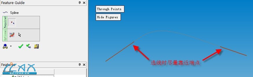

以线来构建SPINE曲线
以来构建的方式是以点构建的特殊形式,不用点的斜率方向,系统自动以线端点的切向斜率来定义
分别选择两条曲线,注意:选曲线的时候要靠近SPINE的端点

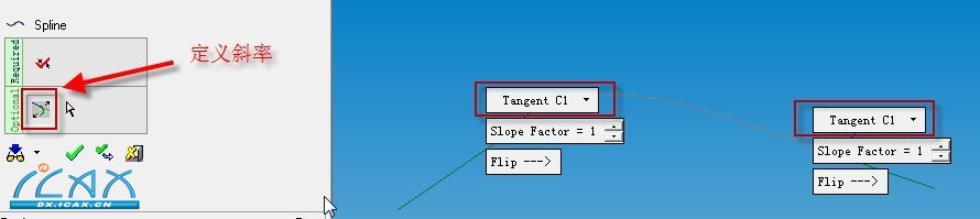

点击定义斜率的选项,我们可以看到,系统为我们选择的是相切于曲线的斜率
