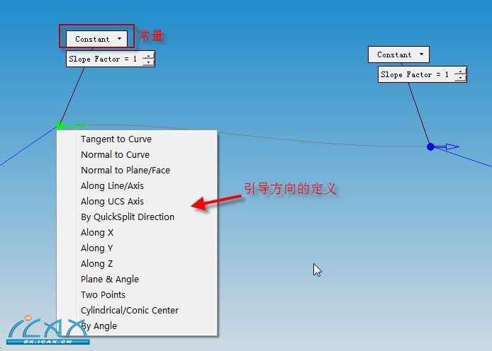

摘要: 以点来构建SPINE曲线以点来做SPLINE线很好做,依次选取该曲线要通过的点就行了,系统会按你所选择的点自动连成一条SPLINE线通过点的选项可改为控制点,得到的就是完全不同的曲线,这条曲线以选取的点来控制,并非通过 ...
SPLINE曲线斜率的定义方式
如果不用线端点的切向斜率,而用其它方式来定义斜率的话,就要选择常量这个选项了。
至这些引导方向的定义,在前面的章节里有详细的介绍,这里就不赘述。
