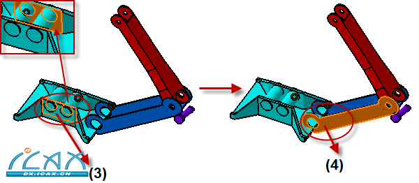

2)接着依次选择“CRIC_FRAME”零件的内边面 &“CRIC_BRANCH_3”零件的外表面为贴合面,具体细节参考下图:CRIC_BRANCH_3

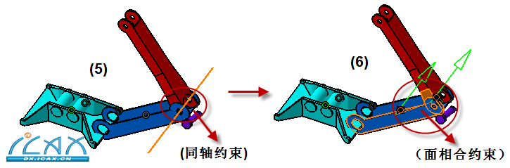

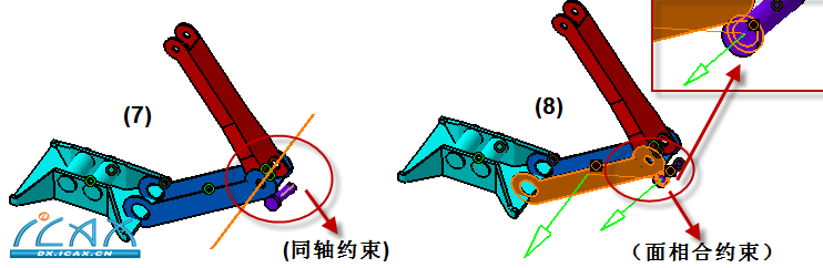

3)参考上面的操作方法,对“CRIC_BRANCH_1”& “CRIC_BRANCH_3”零件进行同轴、相合约束。如下图:
4)接着对“CRIC_BRANCH_3”& “CRIC_BRANCH_2”零件进行同轴、相合约束。如下图:

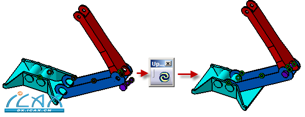

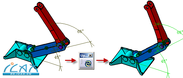

5)完成如上所有相合、同轴约束后,连续按两下键盘Esc键退出相合约束指令。单击更新工具栏里的更新指令  ,完成约束更新,零件自动参考约束状况更新定位。如下图:

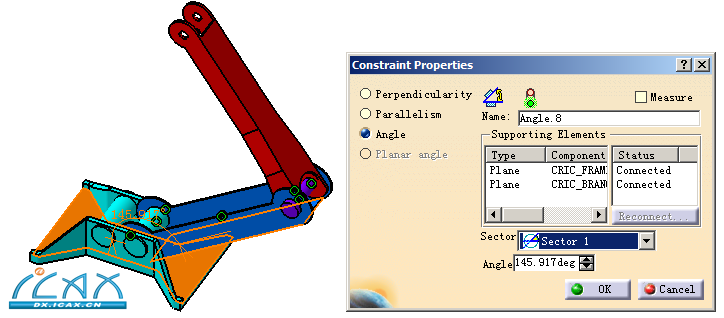

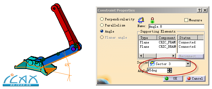

6)单击约束工具栏里的角度约束   指令,依次选择“CRIC_FRAME”零件的内边面 &“CRIC_BRANCH_3”零件的外表面为角度约束面,弹出角度约束定义框。如下图:
7)单击角度类型选项的小三角图标  ,选择Sector 3 显示方式,角度值修改为45deg。如下图:

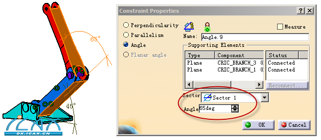

8)参考上述的操作方式,创建“CRIC_BRANCH_3”&“CRIC_BRANCH_1”零件的角度约束,并修改角度值为65deg。如下图:

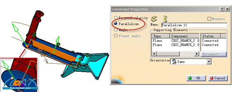

9)单击约束工具栏里的角度约束   指令,依次选择“CRIC_BRANCH_2”零件的定位面 &“CRIC_BRANCH_3”零件的内表面为角度约束面,弹出角度约束定义框,勾选平行约束选项。如下图:
10) 单击更新工具栏里的更新指令  ,完成约束更新。如下图:
