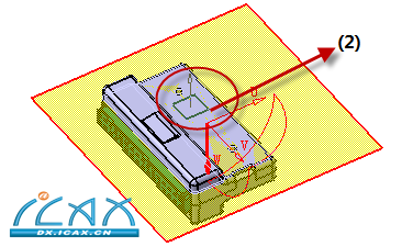

1)通过参考轴线或者平面定位截面
A:打开\Training Part\Assembly Design\CATASMConnector_Assembly.CATProduct装配图档,单击空间分析工具栏里的截面分析   指令,切换到定位(Positioning)页面,激活参考几何目标指令。如下图:
B:选择零件顶部的平面为截面平面,如下图:
C:也可以选择零件的轴线或者直线为参考方向,如下图:
(注:在几何目标上定位平面,参考的对象可以是零件的平面、坐标系、直线、轴线等等。)
