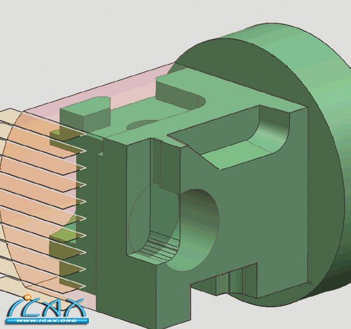

  基于体的 2.5 轴铣削 通过 NX 8 CAM 中的新选择方法,传统的 2.5 轴铣削更为直观,并能使生产效率达到前所未有的水平。切削体积可根据底、壁选择快速确定。这些底、壁数据结合加工中的工件(坯料)就能得出体积切割区域。
• 根据加工中的型材,必要时会在掏底时采用多个深度
• 对于加工中的型材,必要时会在壁切削过程中多次走刀
• 切削总是使用加工中的工件来消除气流切削。
• 未切削的待加工材料将持续显示,在生成刀具轨迹之前还会显示切削区域。

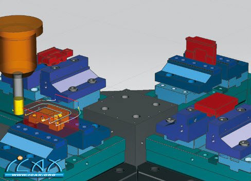

  设置过程间正在加工的工件流 NX 8 CAM 自动将加工中的工件模型从一个设置过程传递到下一个设置过程。您可以使用任何初始的空白定义,然后使之随零部件组件从一个位置进入另一个位置。加工中的空白组件自动从底层零部件继承装配体定位数据。
• 可跨多个设置过程运作的关联性和更新机制
• Teamcenter 中支持装配体配置

  动态刀轴控制 NX 刀具显示包括互动式手柄。您可以显示整个机械装配体,并能拖动刀具来查看机械在任何刀具位置的定位情况。将会显示碰撞和机械轴限制。在以互动方式设置刀轴或编辑刀具参数时,可以查看这些完整环境信息。
