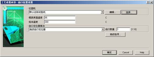

(3)选择【分析】|【工艺设置向导】命令,弹出【工艺设置向导-浇口位置设置】对话框,如图10.5所示。设置模具表面温度为95℃,熔体温度为300℃。

图10.5 【工艺设置向导-浇口位置设置】对话框
