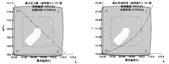

图10.19所示是熔体温度在260℃、注塑时间在0.25秒时,最大压力降与模具温度的关系曲线。当熔体温度和注塑时间不变时,最大压力降与模具温度成反比例关系。用户可以选择不同的变量作为关系图的X轴,观察不同变量与注塑压力的关系。图10.20所示是熔体温度在260℃、注塑时间在0.25秒时,最大冷却时间与模具温度关系曲线。模具温度和熔体温度越高,需要的冷却时间越长。

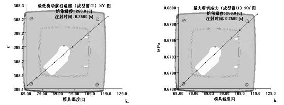

图10.21所示是熔体温度在260℃、注塑时间在0.25秒时,最低流动前沿温度与模具温度的关系曲线。当熔体温度和注塑时间不变时,最低流动前沿温度与模具温度成正比例关系。图10.22所示是熔体温度在260℃、注塑时间在0.25秒时,最大剪切应力与模具温度的关系曲线。当熔体温度和注塑时间不变时,最大剪切应力与模具温度成正比例关系。
