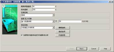

(1)选择【分析】|【工艺设置向导】命令,弹出【工艺设置向导-充填设置】对话框,如图10.29所示。当然用户可以采用默认的工艺范围,对应的分析范围AMI将根据成型材料相关数据自动确定。本案例采用如图10.29中的设置。

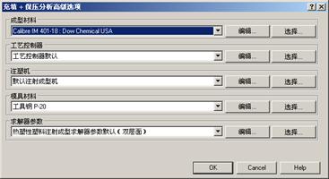

(2)用户还可以对分析条件进行更高级的设置。在图10.29中,单击【高级选项】按钮,弹出【充填+保压高级选项】对话框,如图10.30所示。

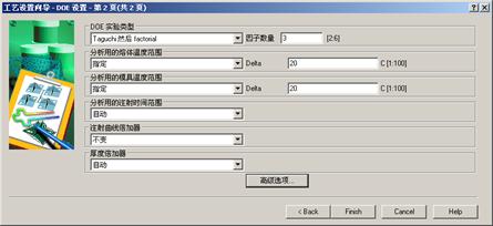

(3)单击OK按钮,返回到【工艺设置向导-充填设置】对话框,单击Next按钮,弹出【工艺设置向导-DOE设置】对话框,如图10.31所示。本案例采用AMI默认值。
图10.31 【工艺设置向导-DOE设置】对话框
(4)用户还可以对分析条件进行更高级的设置。在图10.31中,单击【高级选项】按钮,弹出【DOE高级选项】对话框,如图10.32所示。本案例采用AMI默认值。单击OK按钮,返回到【工艺设置向导-DOE设置】对话框,单击【Finish】按钮,完成成型窗口设置,结果如图10.33所示。
图10.32 【DOE高级选项】对话框                    图10.33  完成DOE工艺设置
DOE(Fill)实验参数设置参数意义如下。
在DOE实验类型中,用户可以根据自己的需要选择单独进行Taguchi方法或Factorial实验还是将Taguchi和Factorial实验结合共同进行。当用户选择了首先进行Taguchi实验,然后进行Factorial实验的结合方式选项后,右侧会出现相应的文本框,要求用户输入实验中的参数个数。Moldflow默认的参数为3个,它们是由Taguchi实验分析出的对填充过程中最重要的3个工艺参数。用户可以选择2~6之间的整数作为实验参数个数。实验参数越多,相关的实验方法越复杂,计算量越大。
接下来,依次设置5个参数在实验中的状态。在下拉列表框中,提供了3个选项,即不变、自动和指定。
“不变”表示在各个实验中,参数值是恒定的,不发生变化。“自动”表示在AMI会自动确定出参数的变化范围,划分参数的实验水平,在不同的实验中采用。用户还可以按照特定的要求对参数进行水平划分。如果选择“指定”,则按照右侧出现的文本框,填入相应的变化百分比的大小,实验分析就会按照该值划定实验水平。
Expand/Compress Injection Profile选项用于在实验中按照某个百分比均匀的增大或减小所有的值。其默认选项为Do not change。Thickness multiplier的作用类似于Expand/Compress Injection Profile,用于按照某个百分比均匀的增加或减小整个制件的厚度。其默认选项为Automatic。
用户可以单击右下方的DOE Advanced Options按钮查看实验设计分析中的Moldflow中进行判断的质量准则。
用户可以在DOE Advanced Options对话框中设置相关参数在判定成型工艺条件优劣性中所占的权值。每个参数的默认权值都是1。如果用户想增大某个参数在成型条件中的重要性,那么就在右侧的文本框中填入一个大于1小于10的值。需要注意的是,由于这些参数之间存在相互影响,增大某个参数的权值则有可能导致相关参数性能变坏,所以AMI默认赋予每个参数相同的权值。

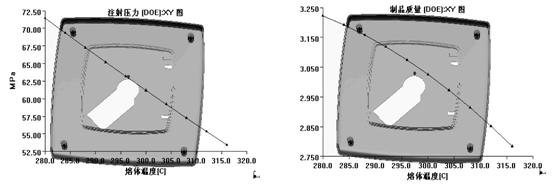

(1)图10.37所示是注射压力与熔体温度的关系曲线。注射压力与熔体温度成反比例关系,熔体温度越高,成型制品所需要的注射压力就越低。图10.38所示是制品质量与熔体温度的关系曲线。图10.38中质量因子的值越高,表示质量越好。因此,应当尽量使曲线峰值达到最大。随着熔体温度的增大,制件质量越来越差。

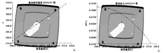

(2)图10.39所示是流动前沿温度与熔体温度的关系曲线。熔体温度越高,熔体的流动前沿温度就越高。图10.40所示是剪切应力与熔体温度的关系曲线。熔体温度越高,熔体所受到的剪切应力就越低。
