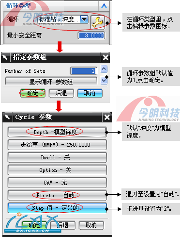

第二步:设置循环类型。要定义钻孔深度、循环进给率和步进距离等参数,如流程图8-22所示.。
图8-22 设置循环参数类型
在【标准钻,深度…】循环类型里跟前面所介绍的【标准钻】循环类型有些不同,在【标准钻,深度…】循环类型,需要设置“步进量”(Step值)。在【Cycle参数】对话框里,选择【Step值-未定义】参数选项将弹出如图8-23所示的步进量对话框,它允许用户设置啄式循环钻孔时每次钻孔的深度值,可输入1~7个非零的步进量。若后续的步进量设置为0,则系统默认为前一个步进量的值。
图8-23 步进量对话框
