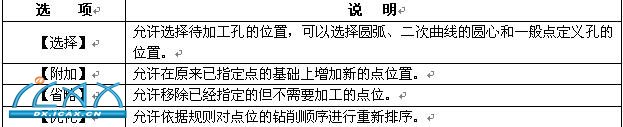

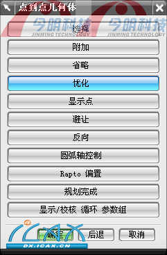

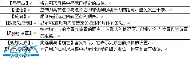

(1). 指定孔:允许用户指定要加工的孔位置。在“几何体”选项卡中,点击“指定孔”图标 ,并进入到【点到点几何体】对话框,如图8-7所示。在【点到点几何体】对话框里,几何参数选项的含意,如表8-1所示。
图8-7 点到点几何体对话框
表8-1 【点到点几何体】对话框各选项的说明
在【点到点几何体】对话框里点击“选择”选项,并弹出选择点位过滤器对话框,并在模型里随意选择点的位置,如图8-8所示。

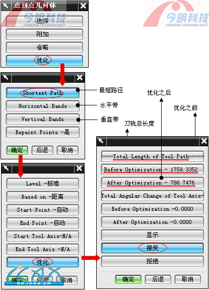

孔的位置选择完成后,由于前面是随意选择的,接下来要对点位进行【优化】顺序。点击【优化】选项,步骤:【Shortest Path】→【优化】→【接受】,确定完成【优化】顺序,如流程图8-9所示。
图8-9 点位顺序的优化流程图
