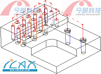

在【标准钻】操作中,针对指定的几何参数与循环参数设置完成后,其他没设置的参数选项均为默认值。然后在【操作】选项卡中点击“生成”图标 ,计算出钻孔的刀轨,如图8-19所示,点击【确定】并完成此操作。
图8-19 标准钻的刀轨图
