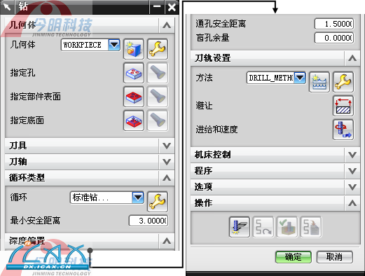

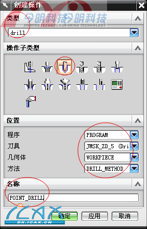

在操作导航器“程序视图”里,选择节点“PROGRAM”并单击〖MB3〗→〖插入〗→〖操作〗,将弹出【创建操作】对话框。设置〖类型〗为“Drill”、操作子类型为标准钻(DRILLING)图标 、刀具为“JMSK_ZD_5”、几何体为“WORKPIECE”、方法为“DRILL_METHOD”、操作名称为“POINT_DRILL”,点击【确定】按钮并弹出【钻】对话框。创建操作如图8-4所示,【钻】操作对话框如图8-5所示。
图8-4 创建钻孔操作
图8-5 钻孔操作对话框
