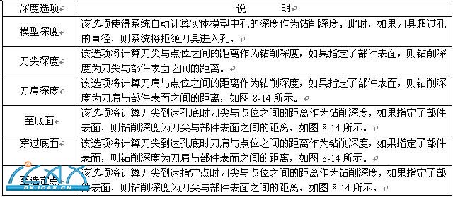

在【Cycle参数】对话框中,选择【Depth-模型深度】将弹出如图8-14所示的【Cycle深度】对话框,它允许用户确定钻孔尝试的方法,表8-2是各选项的说明。
图8-14 Cycle深度对话框及各项的说明图
表8-2 Cycle深度的各选项说明
本章节案例操作中,设定【Cycle深度】为“刀尖深度”并设置【深度】值为2,点击【确定】并完成深度参数的设置。

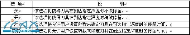

⑶.停留时间(Dwell)
在【Cycle参数】对话框中,选择【Dwell-关】参数选项将弹出如图8-16所示的【Cycle Dwell】对话框,它允许用户设置当到达指定深度时刀具的停留时间,使得刀具空转,保证孔表面质量,表8-3是各选项的说明。
图8-16 【Cycle Dwell】对话框
表8-3 停留时间的选项说明
