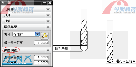

深度偏置
在钻孔加工的操作界面中,【深度偏置】选项卡里提供了“通孔安全距离”和“肓孔余量”两个参数选项,“通孔安全距离”选项是指刀具肩部穿过底面的距离,仅当尝试循环参数设置为“模型深度”或“穿过底面”时才有效;而“肓孔余量”选项是指肓孔底部的剩余材料量,即孔底面与刀尖的距离,仅当深度循环参数指定为“模型深度”或“至底面”时才有效。如图8-18所示。
图8-18 深度偏置参数
注:
1、如果将“循环参数”中的“深度”选项设为“模型深度”,“深度偏置”将只适用于实体孔。它不适用于点、圆弧或片体中的孔。
2、如果将“循环参数”中的“深度”选项设为“到底面”,“盲孔”余量将应用于所有选定的对象。必须有一个“底面”处于活动状态。
3、如果将“循环参数”中的“深度”选项设为“穿过底面”,通孔安全距离将应用于所有选定的对象。必须有一个“底面”处于活动状态。
