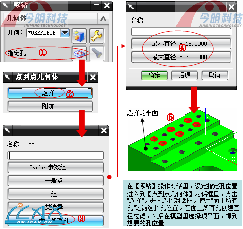

第一步:定义【几何体】选项卡里的“指定孔”参数。点击【选择或编辑孔几何体】图标 ,操作流程图如8-21所示。
图8-21 指定孔位置流程图
