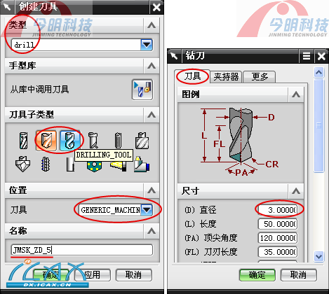

创建刀具
在操作导航器切换到“机床”视图里,选择节点“GENERIC_MACHINE”并点击右键(MB3)→【插入】→【刀具】,然后弹出【创建刀具】对话框,如图8-3所示。按指定要求创建钻头刀具,刀具类型为“DEILL”,刀具子类型为【SPOTDRILLING_TOOL】图标 、刀具名称为“JMSK_ZD_5”,在【钻刀】对话框中,设置“直径”为5,其他参数选项均为默认值。单击【确定】完成刀具的创建。
图8-3 创建钻头刀具
