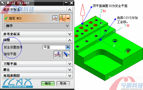

定义加工几何
打开Part文件(…\...\Drill-prt),并进入加工模块,在【加工环境】对话框里选择“DERILL”模块初始化进入加工界面。在【操作导航器】切换为“几何视图”,编辑节点(MCS_MILL)设定机床坐标与安全平面,如图8-2所示。加工几何节点(WORKPIECE),此模型为“指定部件”;毛坯几何体不需要设定。
图8-2 加工坐标与安全平面
