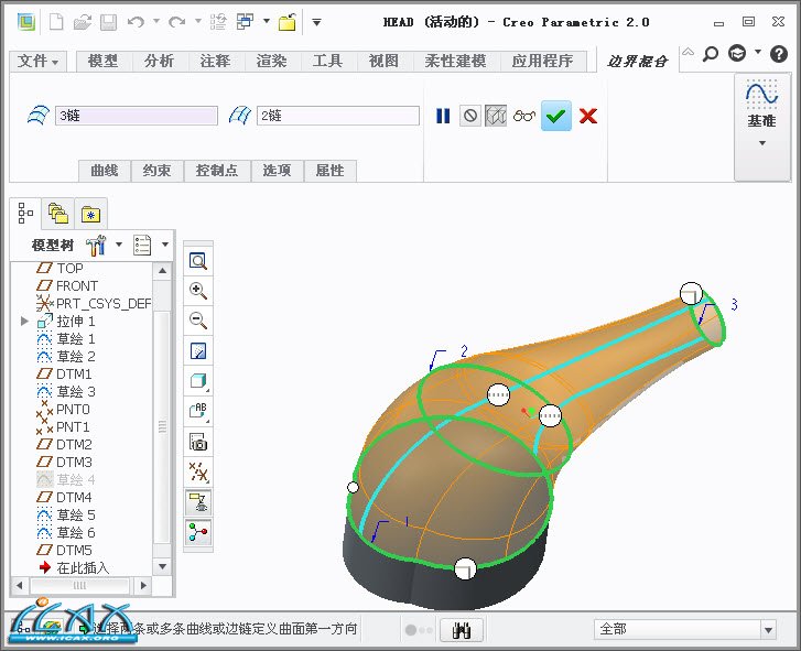

边界混合出主体

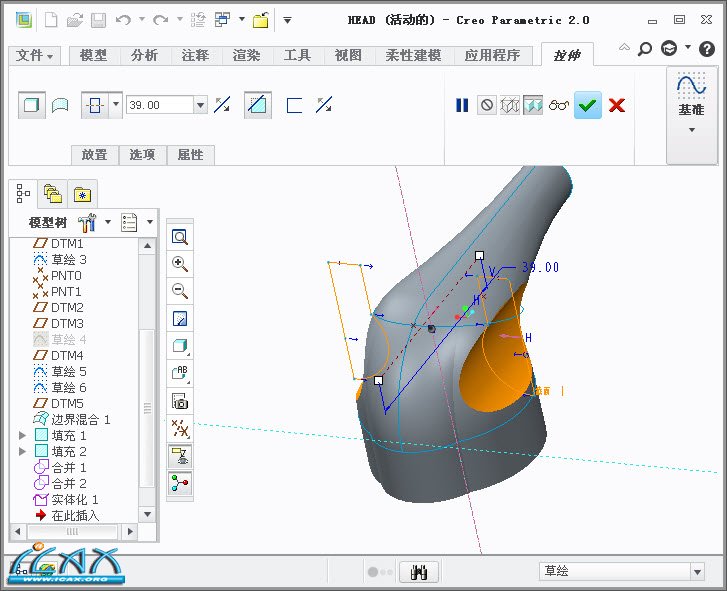

切出握手位

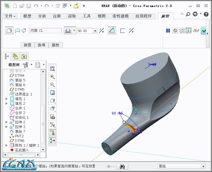

旋转切出尾部导向槽
