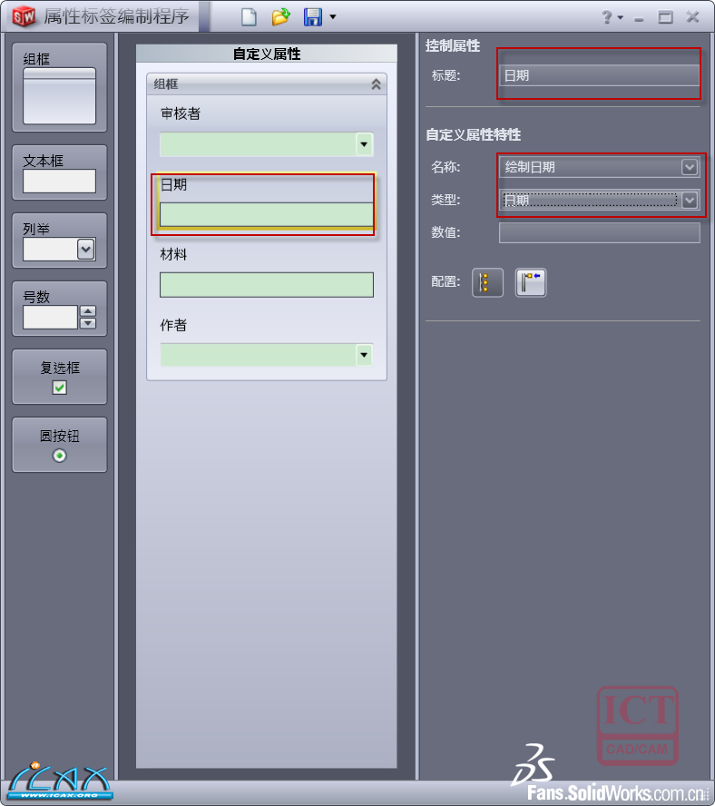

在我们实际建模中,我们一般会自定义零件的属性,如材料,作者,零件号等,以便连接到工程图就数据管理。一般我们会在文件属性一一输入对应的文本数值。如果输入的内容很多的时候,就比较繁琐。如下图,如果每次都输入类型的内容,就比较繁琐了!
下面介绍利用属性编辑程序零件,自定义零件属性,通过一种可通过下拉菜单选择常用的对应内容,即可实现零件属性定义,并连接到工程图。

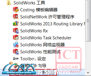

1,  在“开始”菜单—SOLIDWORKS工具---属性选项卡编辑器
2,  这时打开窗口如下图

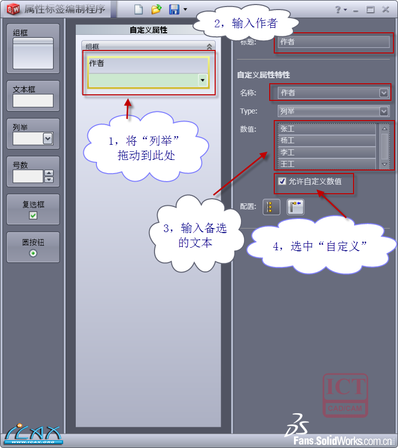

3,  在该窗口内操作“列举”拖动到自定义属性框内,输入对应内容

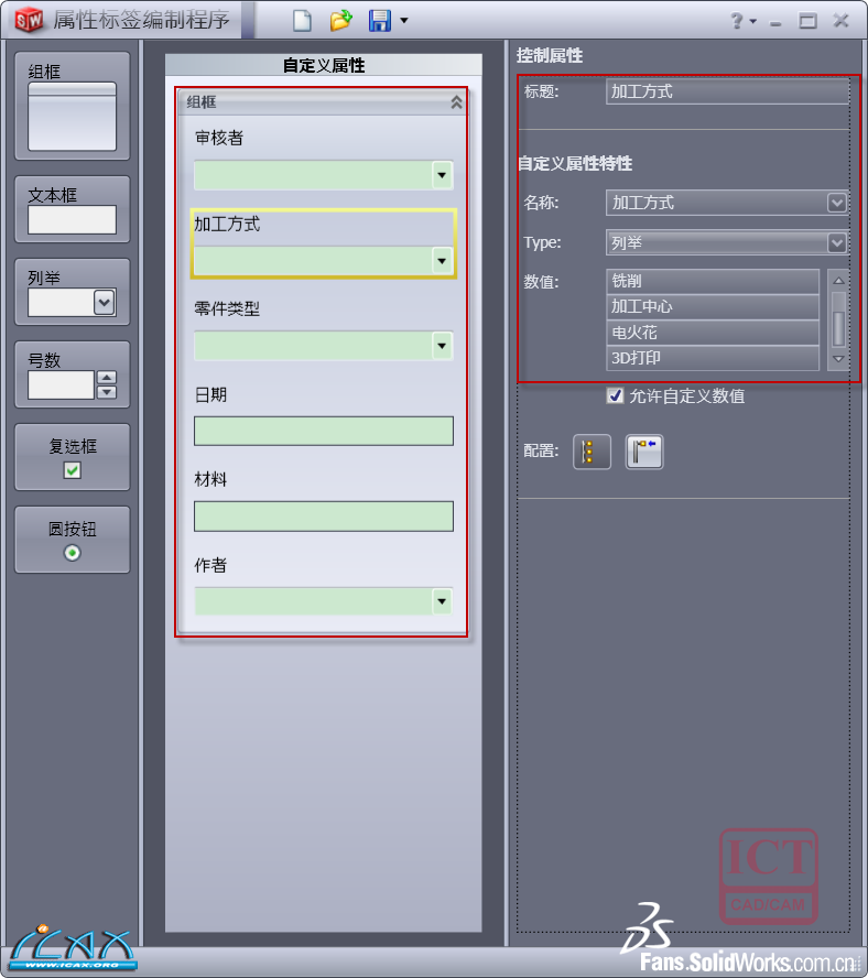

4,  根据实际需求,上一步的方法输入更多的属性,如审核者,零件类型,加工方式等

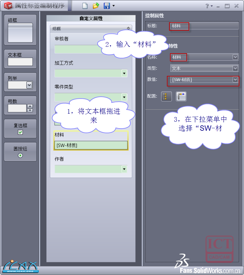

5,  当然也可以链接到SolidWorks自定义的属性中,只要在属性的下拉菜单中选择对应的文本比如材料,那么该属性会自动指定到SolidWorks的材料库
6,  根据上一步的操作可以选择更多的属性,比如日期等。那么日期也会指定到零件的属性中

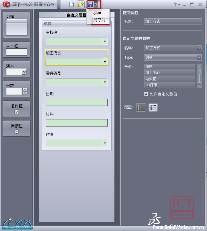

7,  定义好所需要的属性,另存为零件模版即可

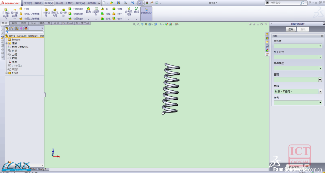

8,  保存好自定义的文件属性后,启动SolidWorks,新建零件文件,点开任务窗格的定义属性标签,即可查看先前定义好的属性
9,  在对应的属性下拉菜单选择对应的类型即可,不用一一输入,当然也可以把这些属性链接到工程图中
