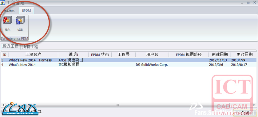

1.与EPDM更紧密的集成
一键检入、检出SWE项目、数据及报告
以ANSI模板创建一个工程演示实际的检入、检出
说明EPDM与SWE结合的几种情况

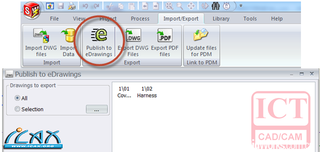

2.eDrawing集成
更方便的在多个平台查看电气设计信息

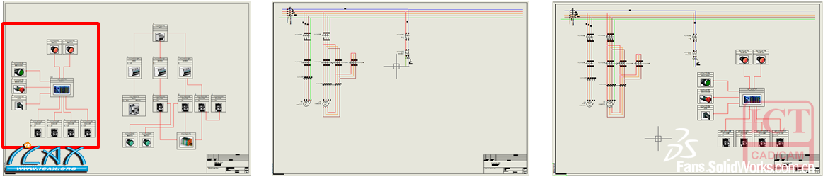

3.混合原理图
在保持关联关系的同时,将多线图与单线图综合在一张图纸中。
