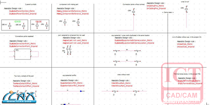

明星新功能:设计规则检查
我们将诠释SOLIDWORKS Electrical 2014中的全新的实用特性:“设计规则检查”
这些规则以报表的形式存在,可以通过“工程”-“绘图规则检查”。
这些规则能够用于判断特定细节,以及轻松地侦测出任何的设计错误,避免该工程的设计中出现额外费用。
   在这个全新的报表集合的帮助下,我们能够检测出整个工程的所有设计错误。
现有17中全新的用于检测的报表形式,涵盖从线缆到连接到某零件上过多连接点等等:
•元器件已关联但未被使用
•双重连接点
•同一位置内的双重电位
•那些已出现重复父标注的元器件列表
•模板设计规则
•空端子排
•电位冲突
•未关联制造商元器件列表
•缺少父标注的子标注列表
•电缆中未连接的线缆
•某零件中过多的连接
•过载节点
•未连接电缆的节点列表
•未使用的电缆
•电缆压降
•线束内电缆压降
•无标示的线缆

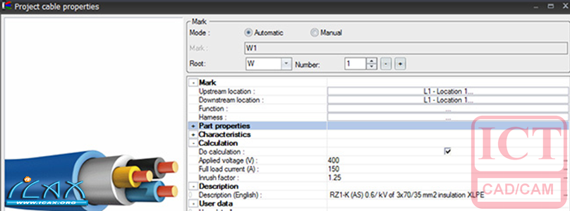

这个集合中,我们需要强调的是:这已经包括一张计算电缆中压降的报表。
特定数据已经加入到电缆属性中去了,用来允许各位自动计算某条电缆的压降。
