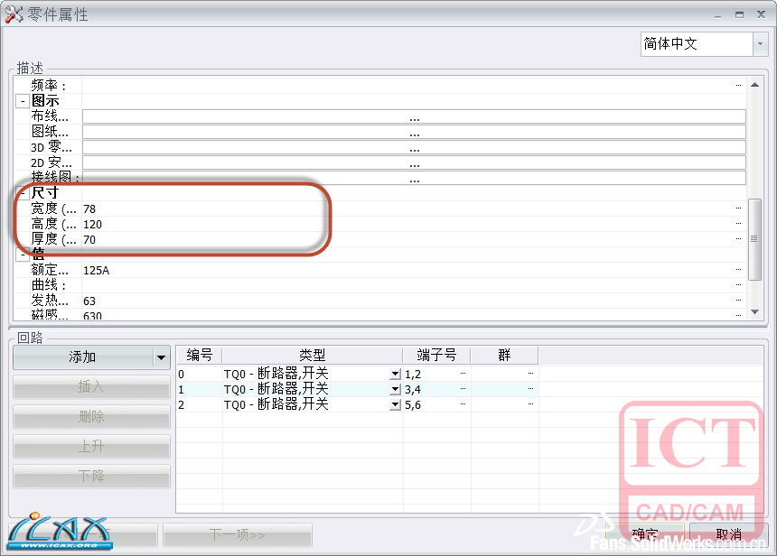

1.在SolidWorks Electrical 2D 中的设备属性中可以设置元件的尺寸
它与3D的参数对应的值分别为:    EW_WIDTH   (宽)
                                                            EW_HEIGHT (长)
                                                            EW_DEPTH    (高)
注:此关联参数为固定默认

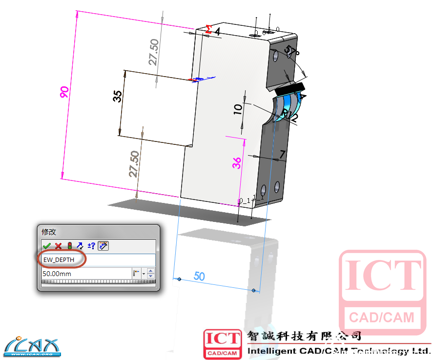

2.所以在建立3D模型时,需要定义元件对应的尺寸名称为相应的参数
在做特征时只需要调用对应的函数即可
3.这样我们就完成了3D模型的尺寸与2D相关联
