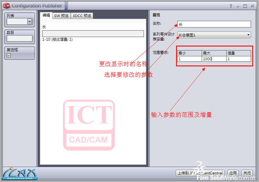

1、更改零件内方程式引用的相应尺寸的尺寸名称(方便在Configuration Publisher内管理)
2、右键配置管理器顶层零件——》选择“Configuration Publisher”。此时SW会自动生成零件设计表,选择“是”——》选择要加入进设计表的参数尺寸——》确定,系统会打开Configuration Publisher管理页面

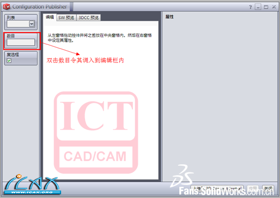

3、双击“数目”令其调入到编辑栏内
