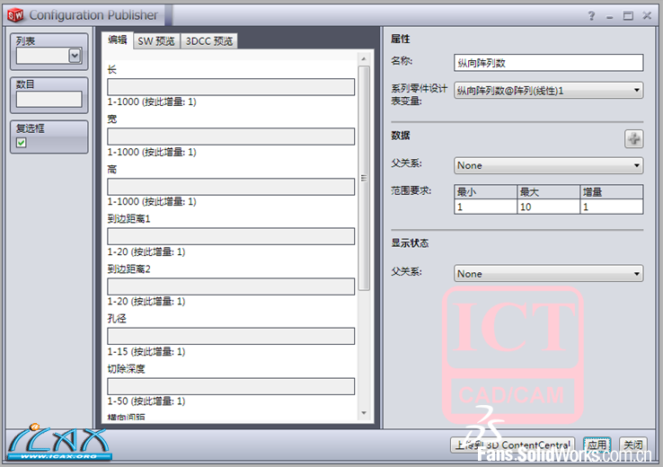

摘要: Configuration Publisher 应用一例。1、更改零件内方程式引用的相应尺寸的尺寸名称(方便在Configuration Publisher内管理)2、右键配置管理器顶层零件——》选择“Configuration Publish ...
4、选择变量参数,并输入显示名称,在范围要求内可输入尺寸范围及增量,如下图。
5、重复步骤4直至到把所有希望添加到Configuration Publisher显示页的参数都加进编辑列表——》点击应用关闭Configuration Publisher。——》保存零件。
6、当装配体插入此零件时就会弹出配置零部件的版面,此时就可以对其参数进行数值输入。
