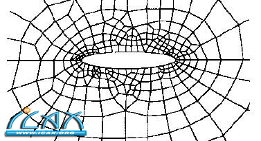

与结构网格不同,在非结构网格中,节点的位置无法用一个固定的法则予以有序地命名。图2是非结构网格示例。这种网格虽然生成过程比较复杂,但却有着极好的适应性,尤其对具有复杂边界的流场计算问题特别有效。非结构网格一般通过专门的程序或软件来生成。另外,在某一区域内结构化网格与其它结构化网格以某种方式结合的网格,这种网格成为部分非结构化网格。
图2 非结构网格

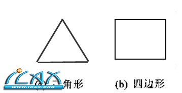

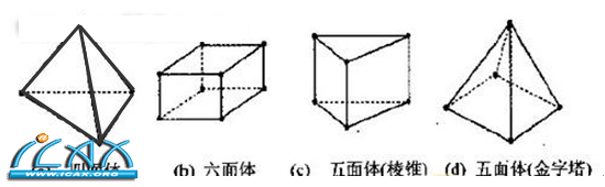

单元是构成网格的基本元素。在结构网格中,常用的2D网格单元是四边形单元,3D网格单元是六面体单元。而在非结构网格中,常用的2D网格单元还有三角形单元,3D网格单元还有四面体单元和五面体单元,其中五面体单元还可分为棱锥形(或楔形)和金字塔形单元等。图3和图4分别示出了常用的2D和3D网格单元。
图3 常用的2D网格单元
图4常用的3D网格单元

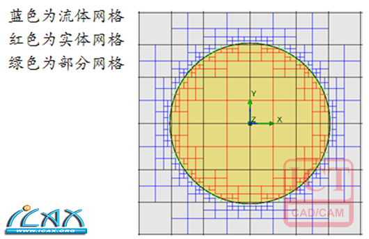

1)可以获得所需的结果精度。其中包括确保网格细密,足以求解所关心的几何特征,并且所获得的结果至少达到“工程精度”的要求。2)计算迭代可靠收敛。对于笛卡儿网格(正交网格)而言,第一个方面是非常方便的。所需的数据仅仅是X、Y、Z三个方向的网格坐标值。最为简单的方法是用户设定一些参数来控制网格的生成,FlowSimulation就采用这种方式。这也有助于经验不丰富的用户进行网格调整,从而获得一个良好的网格质量。Flow Simulation划分的网格包含流体,实体和部分网格,如图7所示。
图7 Flow Simulation网格
