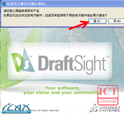

1. 问题,启动Draftsight时,出现(图1)的提示:
原因:
这种情况是未激活成功造成的,所以到了30天试用期后就会限制使用。注意在连网激活后一定要收到激活成功的提示再 打开DraftSight后才算激活成功,此时才可以断开网络。对于超过30天试用期的情况,要想重新激活必须要将计算机系统时间设置到安装完成之前的时间,例如1月1日安装完成但是未完成激活,到了1月30日后就会收到要求激活的如下提示:
图1
2.   解决方法:完整地完成激活的过程。
l  2-1:点击(图1)中的“是”进入激活的步骤。

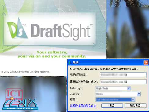

l  2-2:进入(图2)所示,然后填写对应信息,和用于激活的电子邮箱地址。填写完毕后,点击激活按钮。
图2

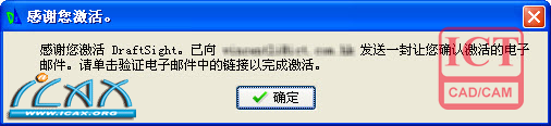

l  2-3:点击完激活后,就出现(图3)提示已经发送了一封让您确认激活。注意:此时还没有完成激活。打开电子邮箱,查看激活的邮件。
图3

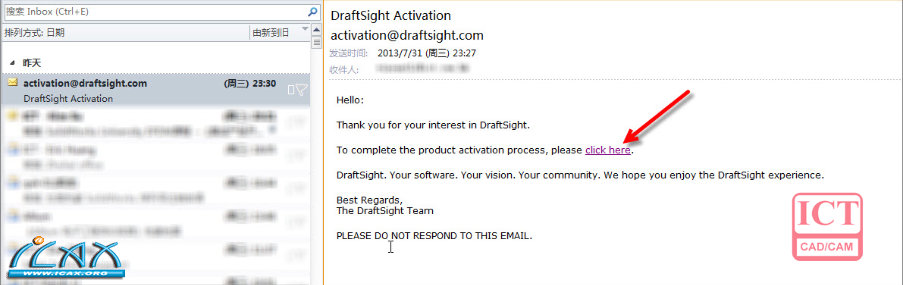

l  2-4:您打开邮件时,会发现有一封关于激活的邮件。邮件大致内容是:
感谢您对Draftsight的关注。为了是完成产品激活过程,请点击:…….(图4)所示,箭头所指的超链接:“Click Here”
图4

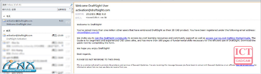

图6
