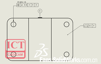

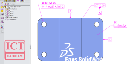

1.   使用DimXpert工具可以快速简单地定义零件制造公差, DimXpert可以手动或自动插入尺寸和公差,同时定义了的公差可以轻松导入工程图中,所有公差和尺寸均遵循ASMEY14.41-2003和ISO标准。

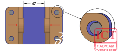

3.   在TolAnalyst 计算中可应用浮动扣件和销钉选项,把因为固定扣件装配体和浮动扣件装配体产生的最糟情形间隙考虑其中。
4.   在TolAnalyst 计算中可用方位公差选项与浮动扣件和销钉选项组合,计算出有间隙零件之间不平行而产生的最糟情形,受支持的公差包括: 尖角性、平行性、垂直度。
