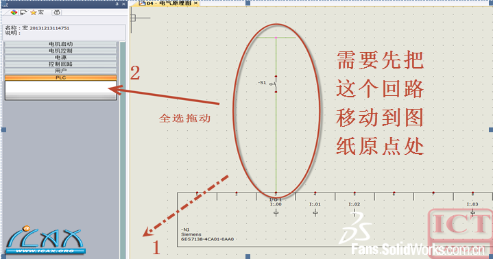

1. 建立属于我们自己的宏分类(比如命名为PLC数字量输入)
2. 在原理图中绘制想要作为宏的回路,将其拖入宏快捷栏中
(注意:在拖入前需要把这个回路放在原理图原点位置,然后再拖入宏中)
3. 分类选择到我们创建的宏分类

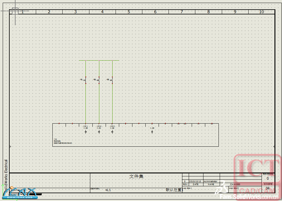

4. 接下来我们创建一个新的PLC,定义好输入输出点
5. 在原理图中插入已选PLC,在左边的设置栏中分配I\O点
(可以通过按住Ctrl键同时多选,也可以按住Shift键进行拖选,操作同Windows)
6. 把这里默认的宏更改为我们自己建立的宏
7. 在原理图中插入PLC
