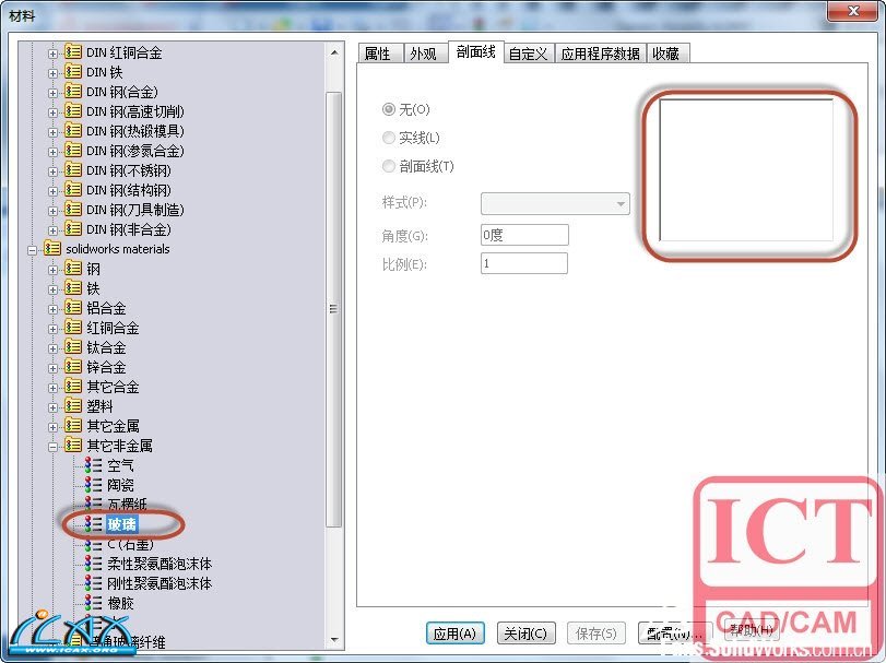

例如:在SolidWorks2013以及其它版本中关于玻璃的剖面线默认是没有的,如图1:

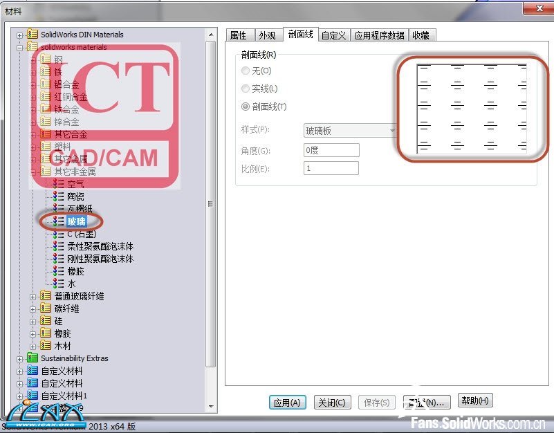

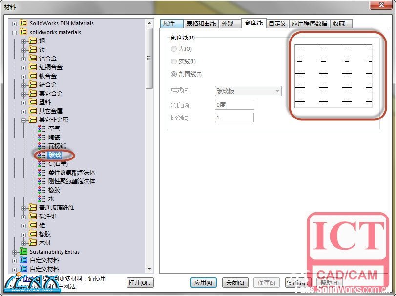

在SolidWorks2014中,材质库更加丰富,已经新增了玻璃的标准剖面线,如下图:

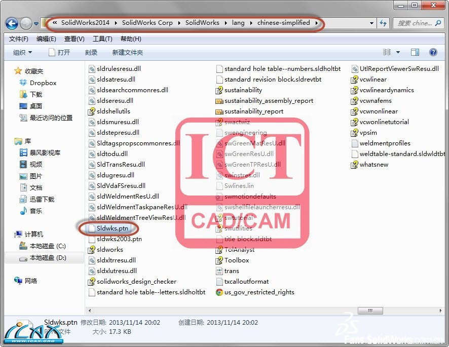

2.     找到SolidWorks2014所在的安装目录路径SolidWorkslangchinese-simplified,(如若是英文版的版本则路径SolidWorkslangenglish)将其Sldwks.ptn复制到对应的其它版本SolidWorks路径下将其覆盖即可。

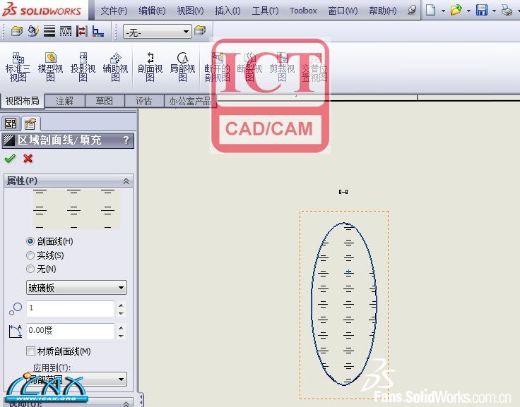

3.     工程图剖面线也已经继承我们所添加的剖面线,如下图:
