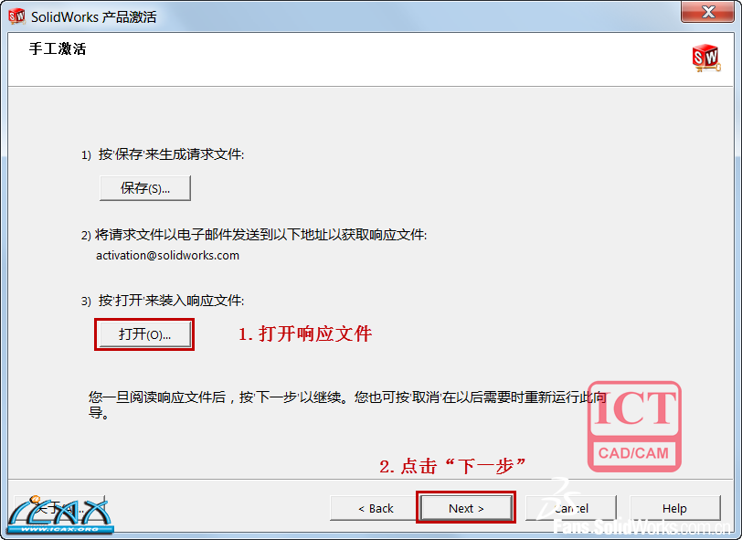

四、       发送后您将受到一个SWActivateResponse_……txt文档,点击“SolidWorks产品激活”页面中的“打开”,将其导入。
图四响应文档的导入

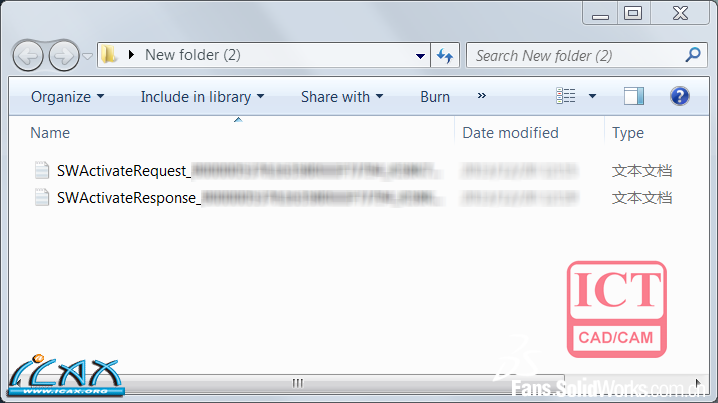

图五请求文档与响应文档
