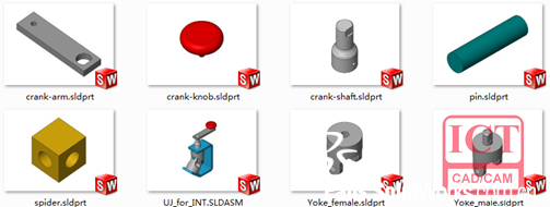

经常有用户遇到以下情况,在资源管理器中无法显示SolidWorks模型的预览,只显示零件或者装配体的图标,具体做法如下:

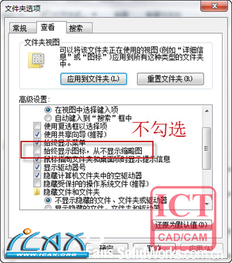

1.文件夹选项设置:不勾选“始终显示图标,从不显示缩略图”

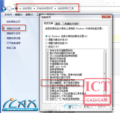

2.调整视觉效果:勾选“显示缩略图,而不是显示图标”

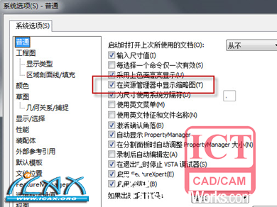

3.SolidWorks系统选项设置
