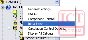

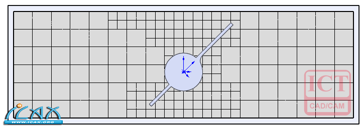

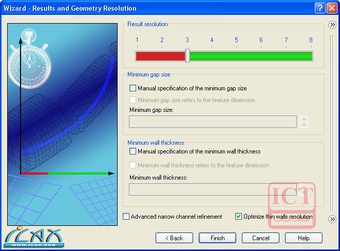

1 打开练习文档中的装配体Exercise.SLDASM。我们可以通过命令工具栏的(initial mesh)或者右击分析树的“Input Data” 选择“initial mesh”如图19,先采用默认的条件划分初始网格。
图19  默认的条件划分网格

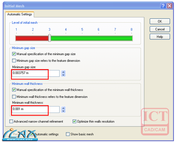

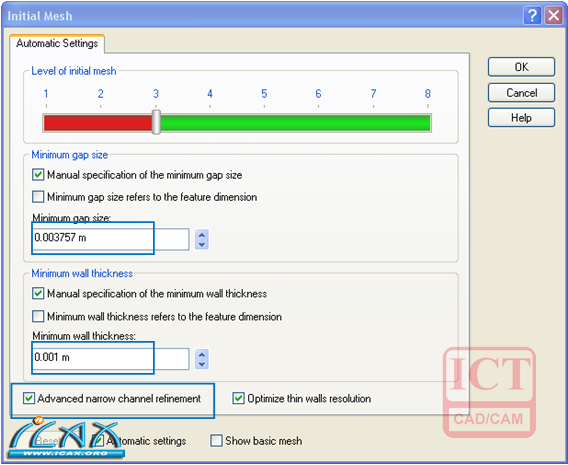

2 把初始网格的最小的间隙值设置为0.003757m,最小的墙厚度值设置为0.001m,再次划分网格,在叶片与外框狭长通道之间以及薄片叶片附近的网管得到加密。如图20
图20设定间隙及墙厚度划分网格

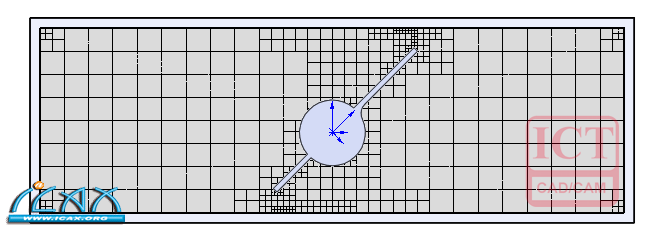

3 把初始网格的最小的间隙值设置为0.003757m,最小的墙厚度值设置为0.001m,,并勾选高阶狭长通道选项(Advancednarrow channel refinement)。叶片与外框狭长通道之间的网格得到加密。如图21
图21 高阶狭长通道控制网格划分

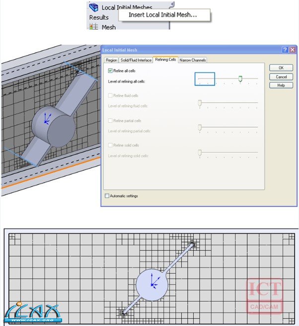

4 右击分析树的“Local Initial Mesh”,选择“Insert Local Initial Mesh”。选择如图17中两个叶片面插入局部网格,把细化网格等级调到5级划分网格。局部网格使叶片与外框狭长通道之间的网格得到优化。
图21 插入局部网格控制的网格划分

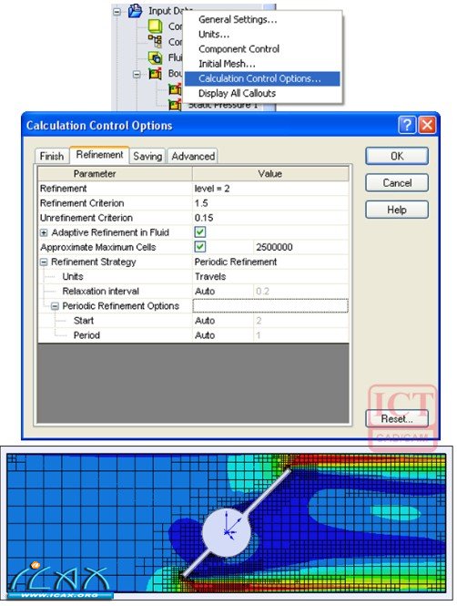

5 自适应网格设置,右击分析树中的“Input Data”,选择“Calculation Control Option ”,设定自适应网格。如图22
图22 自适应网格控制的网格划分及结果
从以上结果中可以知道,经过采用自适应网格控制后,使网格在求解计算期间根据计算所得结果不断的对网格进行调整,从而帮助我们更好的捕捉到计算之前无法预知的流动特征。
