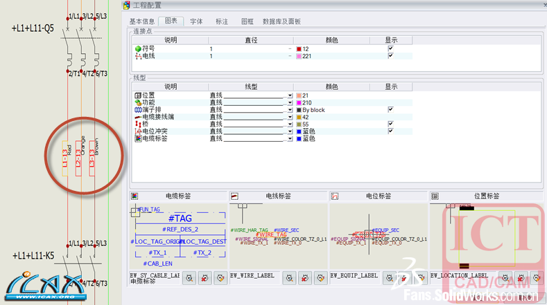

5.线号与电位显示
显示电位与线号相关的说明数据
工程——配置——图表

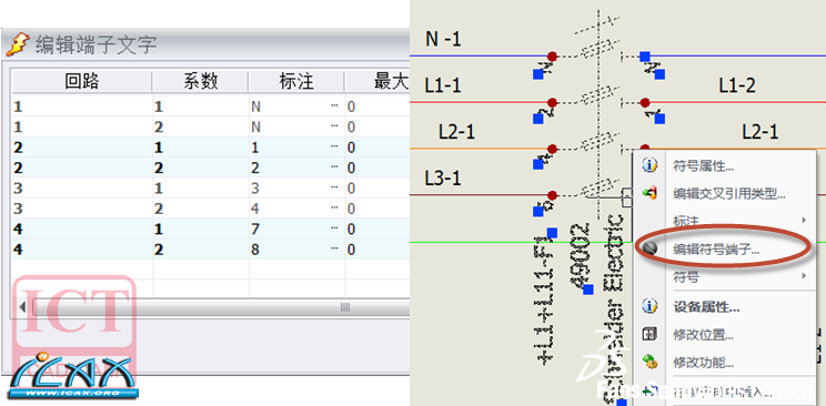

6.编辑符号端子或管脚命令
指派更多信息到管脚或端子
最大电线数

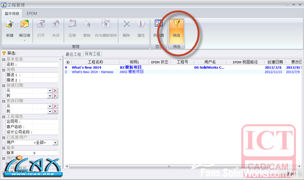

7.工程管理器中过滤
更快的定位到要编辑的项目

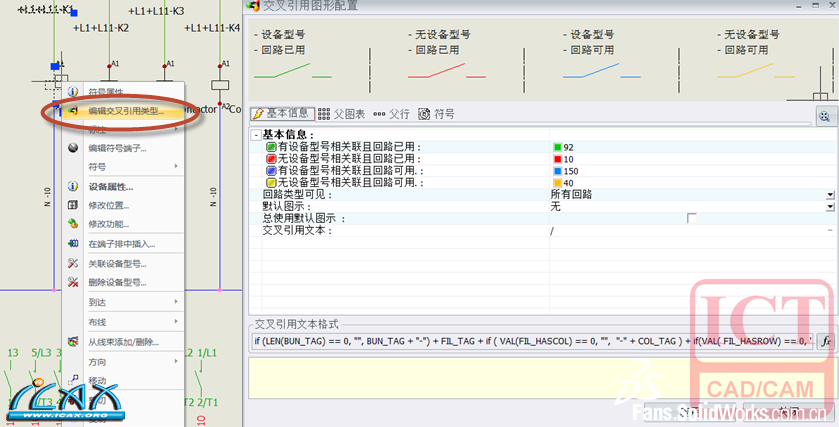

8.查找功能
更灵活的查找,支持设备树中设备查找
在右键菜单中访问交叉引用配置
