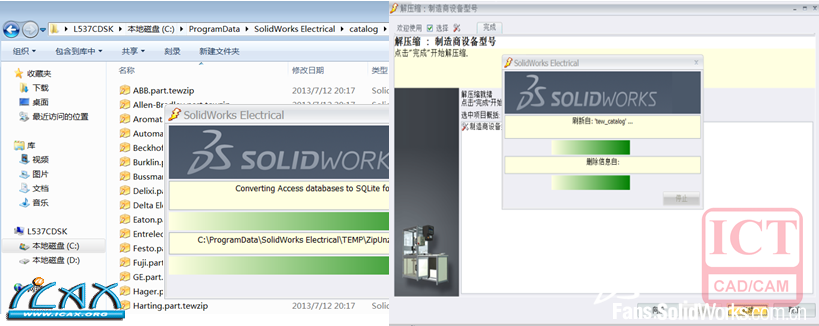

9.本地内容选择
访问存储在本地的制造商型号及3D数据
不是直接存在数据库中,用户根据需要选择需要导入的设备型号

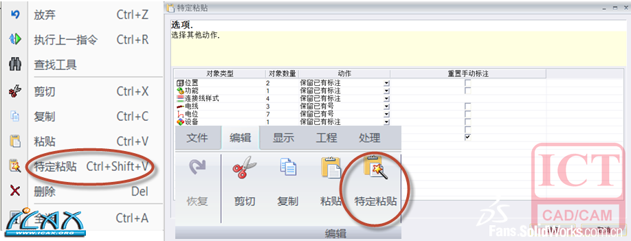

10.特定粘贴
灵活控制要复制的信息

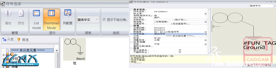

11.被动符号
表示不包含标注、回路、连接点的符号
它可以存储在工程数据中,但不列入清单等的统计和处理

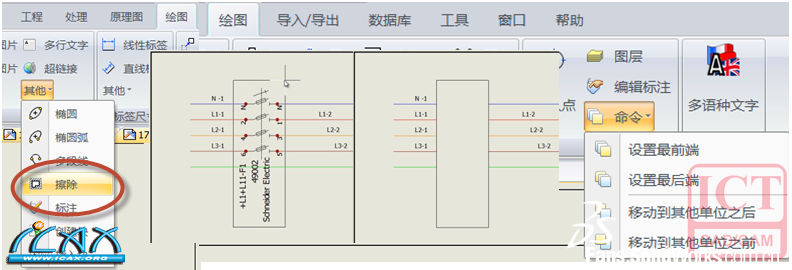

13.擦除
使用轮廓线遮挡要隐藏的区域
设置显示的前后顺序
