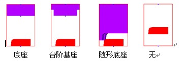

首先设置电极毛坯形状和底座,毛坯底座分为以下类型:
当选择了随形底座的时候会多出一个选项 Z Shift: 设置底座的大小-从放电区 域连接的面 Z 向偏移,结果如下:
