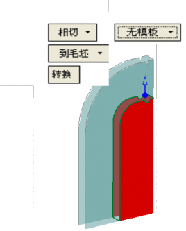

在放电曲面和电极毛坯底座之间创建一系列延伸曲面 点击延伸按钮延伸所选的轮廓
延伸可以切向延伸也可以沿某个方向延伸,延伸参数分为以下几种类型(视不 同类型参数有所不同):
1. 指定长度
2. 指定最小长度
3. 到平面
4. 到点
5.到毛坯
如果选择了切向电极延伸,可以设置“偏移”为 “转换”选项,具体意思如 下:
延伸也可以沿两个方向进行延伸,结果如下图 1,同时第二个方向可以进行封 闭。

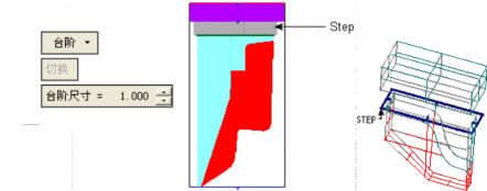

同样延伸也可以设置拔模角度如下图 2:
可选项:在沿某个方向延伸之前创建阶梯,如果所有轮廓的曲线位于同一平面内, 将会创建阶梯。
